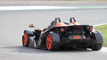

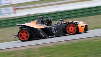

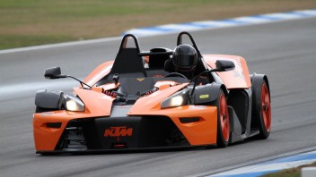

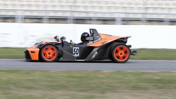

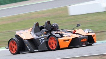

Fahrwerk - Bodenfreiheit
  • Minimum ........................................ .................................................. bis 50 % höher .
    Voll Runtergedreht = hartes Bremsen nicht möglich - setzte ständig Vorne auf .
    Im mittleren Bereich - super .
    GT4 Push-Rods mit Racing Federn 90N/mm/240mm & 140N/mm / 175 mm .
    Bereifung : Toyo

  • Sieht hammergeil aus, aber wenns vorne beim Bremsen dauernd aufsetzt nutzt es ja nix.
    Hast Du Dir deshalb jetzt vorne den Unterboden an Deinem schönen neuen GT4 schon ruiniert? :staun:
    Unterboden nur leicht angekratzt ( bei Minimum Bodenfreiheit ) , als ich den Maserati ausweichen musste .
    Danach 50% höher gestellt - alles im grünen Bereich .
