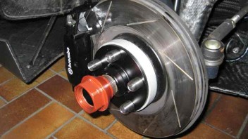

Beim X-Bow wurden Standard Audi Bremsscheiben bzw. Radnarben mit LK 5x112mm verwendet. Man muß nur den ZV-Flansch abschrauben. Die Flanschplatte ist 5mm dick, was die unterschiedliche Einpresstiefe bei den Felgen mit /ohne ZV erklärt.
Wie Ihr auf den Bild erkennen könnt, habe ich zwischen ZV-Flansch und Bremsscheibe eine HR Spurverbreiterung verbaut, damit die Räder optisch besser in den Radabdeckungen stehen.
Nach entfernen des ZV-Flansches kann man Felgen passend für Audi, VW Passat,.. mit LK 5x112, NLB 57,1mm und Schrauben M14x1,5 montieren! -
