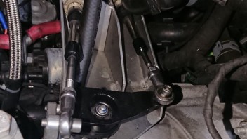

Servus,
hab die Racing Schaltung einbauen lassen u. würde es wieder tun - ist um Welten besser als jede Schaltwegsverkürzung.
Hintergrund:
Original Schaltung:
Bei der original Schaltung (mit u. ohne Schaltwegsverkürzung) werden die Schaltseile im Auto zwei mal um 180° umgelenkt! Die Seile sind also doppelt so lang wie sie eigentlich sein müssten u. haben dazu noch die beiden Umlenkungen. Das Ganze ist mehr oder weniger schwammig und ungenau. Wenn der X-Bow richtig hart rangenommen wird (u. somit alle Komponenten warm werden) verstellt sich die Schaltung Temperatur bedingt. Oft lassen sich dann die Gänge nur noch sehr schwer einlegen.
Racing Schaltung:
Neuer Schaltbock, Getriebe Schaltseil Anlenkung ändern, beide Umlenkungen raus, kurze Schaltseile rein ergibt sehr kurze, präzise, leichtgängige, knackige u. vor allem Temperatur unabhängige Schaltvorgänge.
Umrüstung:
Bei der Umrüstung müssen für die kurzen, direkt nach hinten laufenden Schaltseile im Carbon Monocoque Durchführungen gebohrt werden.
Alles Andere ist ein Kompromiss.
Günter
Hier ein Bild der Schaltseile direkt aus dem Monocoque, der Konsole samt Hebel am Getriebe.

Hallo Günter,
Frage: Kann man die kurzen Schaltseile einbauen ohne die Racing Schaltbox einzubauen also mit beibehalt der standart Schaltbox ?

Servus Stefan,
kurze Schaltseile alleine - das geht nicht.
Günter
