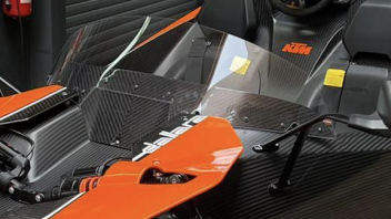

Einige haben eine halbhohe Scheibe aus Plexiglas und sind damit zufrieden.
Je n'ai pas vu d'exemplaire de ce demi-panneau.
Aurais tu des exemples à montrer ?
Ich habe keine Kopie dieser Halbtafel gesehen.
Können Sie Beispiele zeigen?
j'ai du mal à comprendre cette image.
C'est un saute-vent en plexiglass qui fait la demi largeur de la voiture ?
Es fällt mir schwer, dieses Bild zu verstehen.
Handelt es sich um eine Plexiglas-Windschutzscheibe, die halb so breit ist wie das Auto?
je trouve que ça ressemble beaucoup à ça :
Ich denke, es sieht ungefähr so aus:

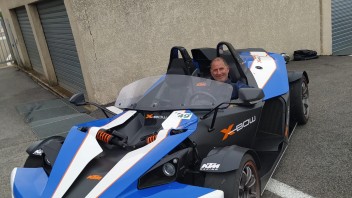

Bonjour, j'ai fabriqué ce pare brise qui me permet de rouler sans casque même à haute vitesse.
C'est vraiment beaucoup de confort pour rouler sur la route.
