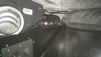

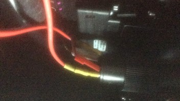

    Wegen permanenter Stromversorgung im "Innenraum" habe ich folgendes gemacht:
    - Strom hinter der Zigaretendose abgezapft (siehe erstes Bild) und oben am Ende der "Mittelkonsole" in den Fussraum geführt.
    - On/Off Schalter unterm Lenkrad (damit ich im Stand nicht die Batterie lehrsauge)
    - 4 USB (zweites Bild) und 2 12V Steckdosen in der "Mittelkonsole" im Fussraum hinter der Heizung drangehängt.

    Das grösste Problem ist da erstens unten dranzukommen und dann zweitens den ganzen Kabelsalat schön zu verstauen. Das ist jetzt nach dem dritten Anlauf auch in Ordnung und es hängt jetzt klopf- und rüttelsicher nichts mehr herum ;-).

  • So, habe es heute gewagt und mich an den „Einbau“ der Kamera gemacht – nachdem mein Chef (ist „Techniker“, ist bin nur „Kaufmann“) den rettenden Tipp gab. Am Wochenende hatte ich schon mal geguckt, wo ich denn „einfach“ Strom für die Kamera abgreifen könnte. Am Rücklicht sind aber alle Kabel schön umwickelt und ich wollte nichts kaputt machen. Chef hatte die Idee (ohne den KTM jemals aus der Nähe gesehen zu haben), ich solle den Strom an der Nummernschild-Beleuchtung abgreifen. Dann fiel es mir auch wieder ein – die ist sogar mit einfachen Kabelschuhen angeschlossen. Das kann sogar ich:
    Die Kamera am Nummernschildhalter hatte ich schon Sonntag montiert. Die zwei „Leuchten“ links und rechts der Kamera scheinen infrarot zu sein, habe jedenfalls in der Garage keinen „Kleinscheinwerfer“ sehen können.
    Direkt über dem Auspuff habe ich also mit diesen „Doppelkabelschuhen“ Strom abgenommen…
    … und hinter das Kennzeichen geführt. Die Steckverbindung zur Kamera habe ich mit Schrumpfschlauch abgedichtet. Da kommt nach schwarzes Iso-Band drum – war alle.
