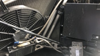

Frage an ultralight: Welchen Kühler hast Du drin ? Wasser- oder Luftkühler ? War es eine reine finanzielle Entscheidung nicht den KTM Kühler einzubauen ?Ich habe einen Öl/Luft Kühler drin.
Grund diesen zu benutzen war erstens sehr gute Erfahrungen mit dem Model in einem anderen Fahrzeug, ausserdem fand mein Mechaniker den besser wg. dem Thermostat (mein Mechaniker verkauft nichts, also ist es ihm finanziell egal was ich verbaue, er schaut eher auf technische Vorteile).
Anscheinend (und dies ist Info zweiter Hand, evtl. kann das jemand bestätigen/aus der Welt schaffen) ist die Kombination aus KTM Kühler mit KTM Öl sogar ein wenig unvorteilhaft, da das Getriebeöl nicht auf Temp kommt, es sei denn der Wagen wird bei richtig im Sommer geprügelt.

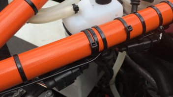

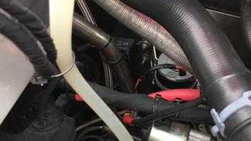

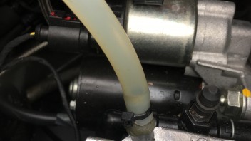

Hier ein kleines Update zum Thema Getriebeölkühler.
Ich habe inzwischen seit bald 2 Jahren die Luftversion eingebaut. Ist sicherlich die effizientere Variante und funktioniert sehr gut.
Allerdings hatte ich seit dem Einbau einen nervigen Ölverlust. Nervig, erstens weil er immer wieder den ganzen Unterboden versaut und zweitens weil das Öl sehr übel riecht, was in einer geschlossen Garage sehr unangenehm ist.
Zuerst haben wir gedacht, dass die Anlage undicht ist, aber nach drei Kontrollen haben wir schliesslich die richtige Ursache gefunden: Das Öl wird aus der Belüftungsöffnung auf dem Getriebegehäuse rausgedrückt, wenn die Ölpumpe am werken ist.
Die Lösung dazu: Einfach einen Schlauch an dieser Öffnung montieren. Ich habe sicherheitshalber auch noch einem Auffangbehälter eingebaut.
Hier die Fotos dazu.

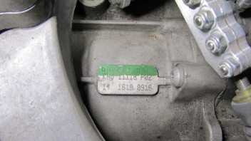

Mein Getriebe ist heute mit einem lauten Knall und anschließendem geratter in die ewigen Jagdgründe gegangen.
....ausgebaut wird ab morgen, Öl ist zum Glück alles im Gehäuse geblieben.Jetzt aber nochmal zu den Getriebenummern die KTM vebaut hatte:
-welches sind genau die KTM Getriebenummern "mit Sperre"?
-und welche ohne Sperre? Ich habe hier gelesen das dieses gekennzeichnet ist. (wie denn? eingeschlagen?)
Ich habe auf meinem Getriebe kein KTM Logo oder ähnliches stehen.
Oben stehen die VW/Audi Logos, dann Germany.Da drunter: WWO 11, in der nächsten Zeile gefolgt von der Materialangabe.
Ganz unten steht dann die Teilenummer: 02Q 301 103 L
>ist dieses definitiv ein original KTM Getriebe? und an welcher Nummer/Buchstabe erkenne ich ob Sperre oder nicht?
>was sagt mir das letzte "L" ? (Ich könnte eins bekommen, wo statt L ein G steht, was wäre "G"?)Ich möchte halt das "beste" Getriebe für meine Fahrweise verstärken (Vollwelle) und Gangabstützung einbauen.
.....nach welchem Getriebe"code" soll ich denn Ausschau halten?
Matze
"KNU" ist das "alte" Getriebe vom nicht "R". Ich vermute das der grüne Teil "DM + Nummer" die Kennung von Drexler ist. Die "R" Getriebe haben den Kennbuchstaben "LMN".
