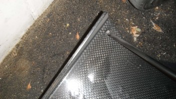

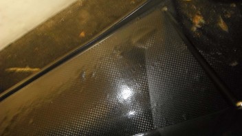

  • Hallo!
    Ich habe seit August 2008 meinen x-bow und hatte von Beginn an eine kleine Blase am fahrerseitigen Unterboden unter der Karbonoberfläche. Diese kleine Blase "wuchert" mittlerweile regelrecht aus. Die Blasen sind im Karbon und nicht unter der Folie!
    Hat jemand von Euch auch solche "Wucherungen"? Mittlerweile werde ich schon gefragt, ob das Rostbeulen sind! :staun:
    Fotos anbei!
    Harald
  • Hm, komisch.
    Also ich kenne diesen "Blasen-Effekt" von den älteren Renault-Alpines und auch von den Opel-Speedstern. Soweit ich weiß ist dann bei der Fertigung der GfK-Teile zuviel Härter oder so verwendet worden, der dann im Laufe der Zeit ausgast und solche Blasen oder Pickel verursacht.
    Aber bei Carbon-Teilen, die eh in der Autoklave gebacken wurden??? Kann mir irgendwie nicht vorstellen, daß da dieser gleiche Effekt auch auftritt...?!? :staun:
    Würd ich in jedem Fall aber mal bei KTM reklamieren, dort sitzen doch die Fachmänner die dann auch die Ursache dafür kennen sollten.
  • Da ist ganz klar etwas nicht in Ordnung, wenn das Carbon richtig verarbeitet und gebacken ist entschtehen keine solche Blasen. Ich würde mich da sofort bei KTM melden.
    Bin gespannt auf deren Antwort, bitte halte uns auf dem Laufenden.
    Gruss Marcel

  • Hä? Wie jetzt "beschädigt"? Den Unterboden kann man doch eigentlich nur durch zwei Arten beschädigen: von unten durch aufsetzen gibt es Kratzer und keine Blasen. Und von oben durch z.B. Damen in Stöckelschuhen sollte auch anders aussehen... Wie soll man es denn schaffen, diese Blasen zu erzeugen?! Bin gespannt... :denk:
  • Beschädigt ist gar nichts, nicht mal ein Kratzer oder sonstiges. Ich warte jetzt mal auf die Reaktion von KTM, wer weiss ob diese Aussage auch wirklich von KTM getätigt wurde oder eine leichtfertige Aussage von der Werkstatt.
    Mario : NEIN, alles Original!
    Aber andererseits sollte ich vielleicht wirklich nicht mehr mit meinen High-Heels ausfahren.....

  • Es ging mir nur darum, die Denkweise der Hersteller aufzuzeigen, mehr nicht. Der Unterboden ist klar ein Produktionsfehler, aber KTM zeigt sich halt stur. Ich werde die Bilder am Wochenende einem Bekannten zeigen, der baut für die Wind- und Flugzeugindustrie Carbonteile. Er soll mir mal Ursache und Reparaturmöglichkeiten aufzeigen.
