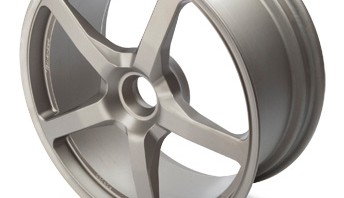

    KTM Schmiedefelgen: 3 kg pro Felge = 12 kg
