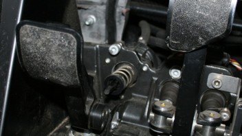

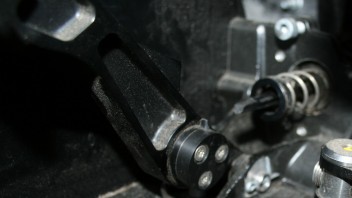

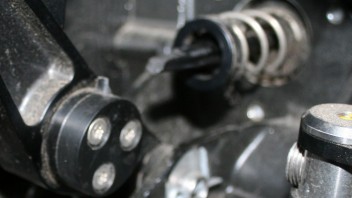

  • Mir ist das gestern passiert - zum Glück war ich schon auf dem Rückweg von der ersten kleinen Tour des Jahres: Vor einer roten Ampel musste ich vom dritten in den zweiten Gang schalten. Beim Treten der Kupplung brach der dünne Plastikstift, der Drehverbindung und Hydraulikzylinder verbindet. Ich konnte gerade noch an den Straßenrand steuern. Ein Freund ist vorbeigekommen und hat mich die vier Kilometer nach Hause geschleppt. Kann vielleicht jemand ein Foto vom dem oben beschriebenen "Upgrade" von CCS machen? Was will denn CCS für ihr Material haben?
    Ich habe mal ein paar Bilder von meinem Malheur gemacht:

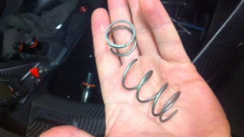

    Das Ersatzteil von CCS ist gestern angekommen. Beigefügt hat die Firma die Reparaturanleitung von KTM (Kopien der entsprechenden Seiten). Damit sollte auch dem nur durchschnittlich begabten Schrauber der Wechsel möglich sein. (Ich bin nicht einmal das, deshalb habe ich einen Termin bei meinem VAG Händler ausgemacht.) Am 31.01.12 geht er also in die Inst - werde berichten.
    Hier schonmal ein Bild vom Ersatzteil der Fa. CCS. Preis lag bei 230 Euro inkl. Versand - und war bereits nach zwei Tagen da!

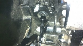

  • So, habe soeben meinen X-Bow aus der VAG Werkstatt abgeholt. Einbau ging wohl problemlos, dank der durch CCS mitgelieferten Anleitung. (Wenn ich Zeit habe und Interesse besteht, scanne ich die Seite ein und versuche sie hochzuladen.) Mit knapp 180,- € Arbeitslohn war ich auch zufrieden - jetzt steht er wieder in meiner Garage und der Schnee kann kommen.
    Anbei noch ein paar Bilder vom eingebauten Neuteil.
