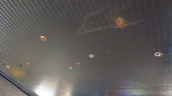

Bezüglich der verrosteten Schrauben: am Windabweiser sind sie bei meinem X-Bow noch völlig ok, nicht mal ansatzweise Spuren von Rost. Wenn ich in die kleine Lücke unten am seitlichen Kühler schaue, sieht die Sache allerdings schon anders aus... :sehe sterne:
Hi Christoph,
diese Schrauben untzen am Kühler haben bei mir schon nach 1.500km und 3mal Waschen Rostspuren!
Brauchste nicht, meine sehen exakt genauso aus...
Habt ihr da schon eine Alternative dafuer gefunden ? hab mir jetzt mal einen neuen Satz beim freundlichen KTM Haendler geholt (Schrauben sind von der Adventure Mopette), aber ich nehm an die vergammeln vor allem am Unterboden genauso schnell... oder gibts von KTM direkt etc irgendwas besseres ? Ideas anyone ?
Das sind die Schrauben von unten im Monocoque, da wurde wohl gespart...
