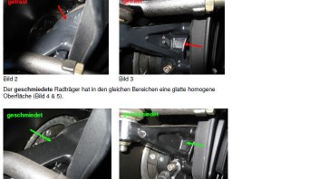

Soweit kommt's noch, dass ich für diesen Mist zahle! Ich kann doch nix dafür, dass die Spur und der Sturz verstellt waren.
Wenn die Radträger im Rahmen einer Rückrufaktion gewechselt werden gehe ich davon aus, dass ich ein korrekt eingestelltes Auto zurückbekomme.
Ich hab jetzt erst mal 2 neue Reifen vorgestreckt und hoffe, dass ich auch die ersetzt bekomme, zumindest teilweise...
Rückrufaktion Radträger
Wie viel Zeit und Geld haben dich denn die 38 vergeblichen Fahrten und Termine nach Mülheim gekostet?
Mit nicht korrekt eingestelltem Sturz, hast du den gleichen Spaß wie mit falscher Spur.
Für Fahrwerksarbeiten solltest du einen Anbieter wählen, der sich damit gut auskennt. -
Da darf ich gar nicht drüber nachdenken...Wolf ist doch R8-Analysezentrum und für die Problemfälle zuständig, die andere Werkstätten im Ruhrgebiet nicht gebacken kriegen.
Da werden die doch wohl in der Lage sein, nach KTM-Arbeitsanweisung einen Sturz auf die Werksvorgabe von -1,3 einzustellen!
Ich erwarte ja gar nicht, dass die mir ein vollkommen neues Setup für die Rennstrecke zaubern... -

So, jetzt ist auch mein Fahrwerk wieder korrekt eingestellt. Das ist bei dem Wagen ne ziemliche Aktion...
Nix mal eben so Laser drangehangen und Spur mit ein bisschen hin- und herdrehen eingestellt...Der Mechaniker von Albert Motorsport hat die Kiste im Gegensatz zu Wolf erstmal zerlegt: hintere Blades und Kühlerrippen abgeschraubt, um überhaupt an alle wesentlichen Teile richtig dranzukommen. Die machen da wirklich keine halben Sachen und deshalb ist es auch kein Wunder, dass so eine Vermessung mit Sturz, Spur, Radlasten und allem Zipp & Zapp nicht für 120 Öcken zu haben ist.
Bei der Gelegenheit hab ich auch mal das Gewicht erfahren. 825kg bei halb vollem Tank.
Vollgetankt also 845kg und komplett leergefahren 805kg.Das Thema Radträgerwechsel ist nun also ENDLICH beendet. Nach über 4 Monaten!
