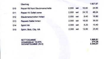

  • Bei mir waren auch nach 1.000km die Bremsbeläge weg, was bei normalem Straßeneinsatz vermutlich auch nicht der Fall ist?!
    Laut meinem Werkstattmeister schützen die Manschetten vorallem vor Regen- und Salzwasser, was auf der RS ja eher selten vorkommt.
    Ich hab aber trotzdem schon neue Manschetten bestellt und werden diese demnächst austauschen.
    Ich poste dann mal ein paar Fotos von dem Rest der alten.
