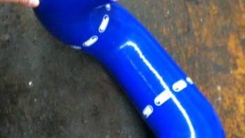

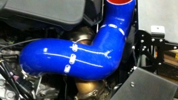

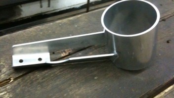

  • Speziell für Nico hier ein kurzer Bericht mit Fotos:
    Im Set enthalten ist ein Schlauch, zwei Schlauchschellen sowie ein Halter.
    Um den Halter zu montieren, werden zwei Schrauben oberhalb der Kupplung gelöst, der Halter dazwischen gesetzt und die Schrauben (mit Kleber) wieder festgeschraubt. In meinem Fall musste ich die Löcher des Halters aufbohren, da die, warum auch immer, zu klein waren. Anschließend wird der Schlauch drüber gestülpt und mittels Schlauchschelle fixiert.
    Wie Uwe jedoch das andere Ende, welches am Ende der Airbox sitzt, ebenfalls mit einer Schelle fixiert hat, ist mir noch ein Rätsel. Darüber hinaus liegt der Schlauch aktuell im Bereich des Kats auf. Ob er die Temperaturen aushält und ob das so gedacht ist, wage ich zu bezweifeln...
