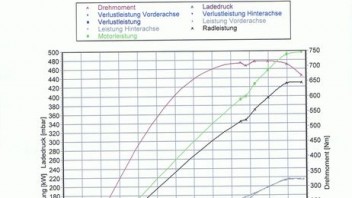

  • Die Leistungsmessung am MAHA stimmt schon. Warum stimmt sonst die Motorleistung? Ausserdem ist es ziehlich egal wir hoch die Verlustleistung ist: 100PS Radleistung plus 30 PS Verlustleistung ergibt 130PS. 115 PS Radleistung und 15 PS Verlustleistung ergibt ebenfalls 130PS!
    Anbei eine Leistungsmessung von einem A3 mit 140PS und die Messung mit Tuning.
    Gerhard
  • Hier noch eine Originalmessung von einem X-BOW. Ein Leistungsmessung hat nur Sinn wenn vorher und nacher gemessen wurde. Somit stimmen auch die 85 mehr PS! Übrigens: Der Kollege der diesen VAMAG Prüfstand hinausgeschmissen hat, weil er nicht zufrieden war damit, sich nun einen MAHA Prüfstand zugelegt.
    Grüße
    Gerhard
    Gerhard
