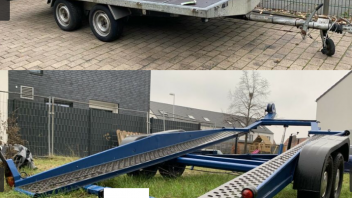

Bei dem oberen Anhänger kann theoretisch das Rad vom X-Bow 1cm über die Planke stehen, wäre kein Problem oder?
Ich will nicht genau diesen Anhänger, mir geht es lediglich um die Legitimation.Der untere Anhänger mit 205 Breite wäre doch ganz hübsch, was meint ihr?

Immer Doppelachser. Die Ladefläche muss praktisch flach sein, seitlich max eine "Fitzel" Kante haben, besser wäre gar nichts. Die Ladefläche des Hängers MUSS kippbar sein, Ladeflächenbreite über 205cm, besser 210cm haben. Du willst ja rauffahren und nicht jedesmal mit der Handwinde 800kg hochziehen! Links und rechts 4-5cm frei ist sehr knapp, du sitzt tief im Auto, stehst auf der Kupplung und siehst den Rand des Hängers kaum.....
Da hast immer ein Problem beim Auflegen, machst dir die Felgen kaputt und ärgerst dich maßlos Geld dafür ausgegeben zu haben! Was du hier abgebildet hast sind Autoanhänger, keine Racetrailer. Das funzt nicht.
Du hast einen Rennwagen mit 70-90mm Bodenfreiheit, Niederquerschnittreifen und mindestens 195cm breit!
Bild ein leichter Fitzel Alu Anhänger. Gute Anhänger halten ihren Wert, schlechte werfen sie dir nach!

Der Blaue von dir gezeigte ist Aufgrund der zur Mitte hin erhöhten seitlichen Begrenzung eher "Felgenmordend".
Dieser hier könnte sich bestimmt ablasten lassen und würde vom Auffahrwinkel evtl. für einen X-Bow gehen:

der ist halt auch nur 200 breit
Gar nicht so leichtder hier vielleicht?
2500€ für das 20 Jahre alte abgewrackte Ding?!

202cm Innenbreite - was meint ihr?
