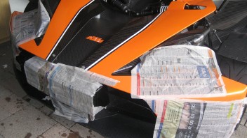

  • Bei der Suche nach den ganzen Spezial-Pflegemitteln hab ich neulich im Internet eine Methode gefunden, die dagegen nahezu steinzeitlich wirkt. Da schrieb ein Ferrari-Fahrer, dass er die hartnäckigen Insektenreste an der Front seines Wagens nicht mit teurer Chemie behandelt, sondern mit feuchtem Zeitungspapier 15-20 Minuten einweicht und anschließend einfach mit Wasser abspült oder leicht wegwischt. Das klang so einleuchtend, dass ich die Sache mal ausprobiert hab.
    Und tatsächlich: es funzt! :sensationell:
    Wenn die Insekten nicht allzu angetrocknet sind, braucht man anschließend nicht mal einen Lappen, einfach Wasser drüberlaufen lassen, und alles ist weg!
    OK, sieht dämlich aus, but who cares? :grins:
  • Die Methode funzt sehr gut :Daumen hoch:
    Aber nie die Zeitungspapiere völlig vergessen,
    ist mit einem Kumpel passiert, er hat was inzwischen gemacht,
    hat die Papiere vergessen und danach . . .
    NUN JA die Papiere haben auf'm Lack geklebt :weinen:
    15-20 Minuten und inzwischen immer daran denken "Ich habe Zeitungspapier auf meinem teuren X-BOW" :grins:
    Greetz,
    Joseph
  • Da schrieb ein Ferrari-Fahrer, dass er die hartnäckigen Insektenreste an der Front seines Wagens nicht mit teurer Chemie behandelt, sondern mit feuchtem Zeitungspapier 15-20 Minuten einweicht und anschließend einfach mit Wasser abspült oder leicht wegwischt. Das klang so einleuchtend, dass ich die Sache mal ausprobiert hab.
    Das hab ich mit dem Motorradhelm immer gemacht ... allerdings mit Küchenrolle oder einem normalen Küchentuch ... das funzt alles.
    Vorteil beim Küchentuch >>> du kannst es auch mal vergessen.
